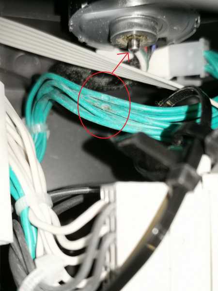

      Min AM 220 ac stannade några gånger under senaste dagarna för “Utanför arbetsområde”.
      Plötsligt fungerade inte klipparen, displayen visade “Startar” men innan knivdisken började rotera slocknade displayen och roboten startade om. Sen höll den på sådär. Startade, ryckte till, slocknade, startade om sig osv.
      Jag satte klipparen på laddning, laddade som vanligt och visade senare fullt batteri. Den backade ur laddstationen och displayern slocknade och startade om sig, då visade batteriet tomt.
      Gick in i expertmenyn “verktyg” (gå in i “inställningar” håll sedan ner home + 4 +3 för att komma åt denna meny).
      Där efter utförde jag flera tester och noterade att jag bara hade drivning på vänster hjul ibland.
      Jag öppnade upp displaykåpan och såg att kablaget till vänster drivmotor låg an mot axeln och på en kabel hade isoleringen skavts bort så att det blev kortis mot axeln.
      Jag drog om kablaget lite och satte ett buntband och därefter fungerar klipparen som vanligt igen.
      Ville bara dela med mig av ett problem (det enda) jag haft, som kanske kan hjälpa andra framöver.
      Detta är ju ett fabrikationsfel, och det har tagit 1200h för klipparen att nöta hål på isoleringen på kabeln.

        Händigt!
        Och 1200 h på en AM220 är inte mycket …
