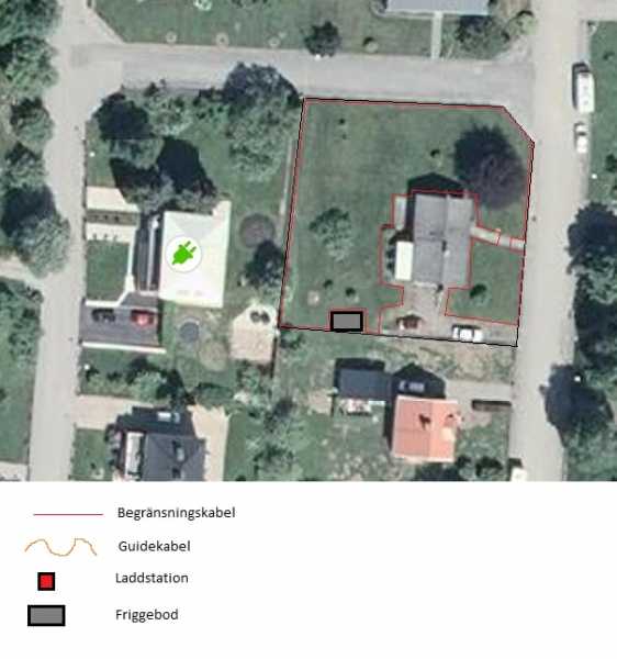

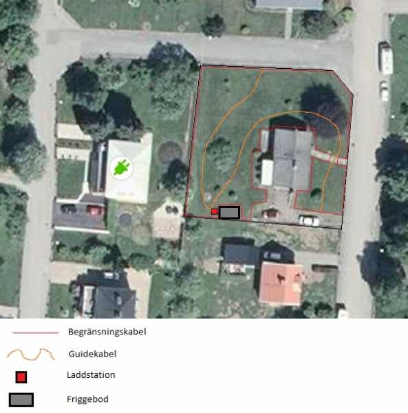

      Jag har precis köpt mej en automower 420 som jag ska lägga ner slinga, men jag är inte riktig säker på hur jag ska göra om det fungera.
      Har skissat på två olika alternativ som jag fundera på.
      Den första som jag vill helst vill ha är att laddstationen står vid min friggebod och sen dra jag ut guidekabel så som jag har ritat.
      Det andra är att ha laddstationen närmare huset och det blir mer mitt i trädgården.
      Hur skulle ni göra och fungera min ide med guidekabel.
      Gräsyta 900-1000
      Eller har ni någon bättre ide??

        AM420 har EN guide. Vad jag förstår har du ritat ut två?
        DeaZDeaZ
          Antal inlägg: 2
          Okej jag trodde den hade två.
          bjorkenbjorken
            Antal inlägg: 107
            Du behöver bara en guide.
            Ställ laddstationen vid friggeboden och låt sedan guiden ligga
            mitt i gräsmattan hela vägen runt huset och sluta sedan i andra ändan av U:et. Tänk på att guiden inte får korsa begränsningskabeln om du gör öar runt träd och buskar.
            Du kommer att få en bra installation där du kan leda ut och fånga in klipparen enkelt med guiden.
