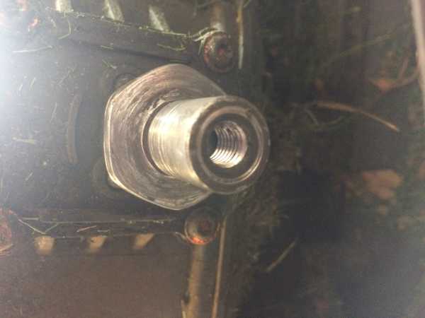

      Söker info om bakhjulsbyte själva gummit och plast fälgen är inga problem men det sitter en aluminium mutterformad sak på axeln
      Nu undrar ja om denna är gängad eller krympt på axeln

        Man skruvar in en skruv och pressar ut hubben. Men var försiktig när du pressar i den nya för på vissa är växel huset av plast och går den sönder så är det 1800 kr st. Be återförsäljare pressa in nya för en 50 lapp

          Här är instruktion hur man byter
          1. Lossa ESD-pluggen samt skruven i centrum av drivhjulet (5 mm sexkantsnyckel).
          2. Ta bort hjulet och navkapseln.
          3. Lossa de fyra skruvarna till hjulmotorns gavel (T20).
          4. Dra försiktigt ut motorn och lossa kontaktdonet.
          5. Skruva i en minst 30 mm lång M8 skruv i navets mitt som en avdragare. Skruvens hårdhet bör vara 8.8 eller mer, för att undvika skador på gängorna.
          6. Vrid skruven till dess att sexkantsnavet är helt utdragen ur hjulmotoraxeln.
          7. Värm det nya sexkantsnavet med värmepistol eller liknande för att öka hålets diameter. Temperaturen på sexkantsnavet bör vara ca 150-200 ºC.
          8. Montera försiktigt det uppvärmda navet på hjulmotoraxeln. Tryck ned navet hela vägen ner till dess att det vilar mot gängorna, detta för att bibehålla full funktionalitet av tätningslabyrinten

            Hej! Den mutterformade aluminiumdetaljen, sitter den på hjulmotorns axel? Har du köpt pen som reservdel? Jag har en 230acx som har en liknande mutterformad del på hjulaxeln, dock är hörnen helt rundade av slitage så hjulet driver inte längre… vad har den för reservdelsnummer i så fall?
            /Erik

              Har inget artikel nr men jag förklarade för min återförsäljare så fixade han nya på ett par dagar
