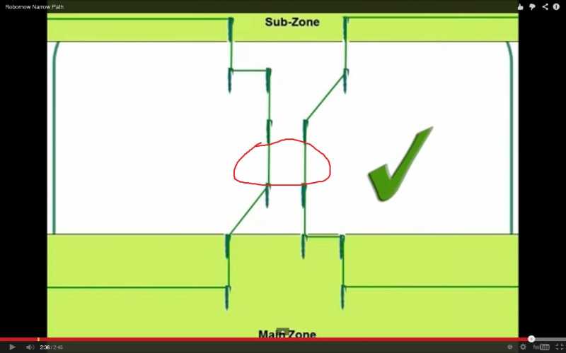

      Hej!
      Jag försöker att installera en delzon i en liten slänt, men jag får det inte att fungera. klipparen går halvägs upp i slänten för att stanna och backa tillbaka. Det står i handboken att det ska var 40 cm men till vad? och från vad? Är det någon som kan det här för jag går bet på detta.

        Är det någon som vet hur långt det ska vara som längst i det markerade området?

          Nu har jag en Robomow.
          Själva längden på övergångszon finns det ingen maxgräns på bara man inte överskrider slingans maxlängd.
          Däremot så ska kantkabeln inte ligga i en slänt(min har max 10-15% för slingan, den får ofta problem där. Har en slänt på baksidan huset och jag får handklippa den numer. Den fastnade ofta i släntslutet som var samma som begränsningakabeln och det var tvärt slut på sluttningen och underredet på klipparen fastade ofta i backen. Den har också problem att vända i slänten.
          Nu kanske du har gjort dig av med klipparen men det kanske dyker upp någon fler med samma problem.
