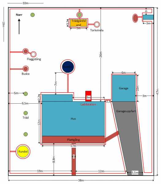

      Hej!
      Till helgen tänkte jag börja installera min nya 220AC, men är lite osäker på hur jag ska dra guidekabeln. Begränsningsslingan har jag tänkt dra som skissen visar men man kanske behöver avgränsa fler träd, så där tar jag gärna emot synpunkter. Guidekabeln däremot är jag osäker på eftersom jag har en smal passage mellan huset och garaget och ett stort långsmalt område bredvid garageuppfarten. Tomten är c:a 1800m2 och gräsytan c:a 1400m2.

        Bra att du planerar för många “öar”, det blir en tystare gång på klipparen om den inte stöter mot och även “skaver” mot träden vilket blir fallet om den nästan kan passera.
        Dock skulle jag valt en annan placering av laddstationen. Som det är nu har du placerat den vid huset vilket med dragningen av begränsningsslingan är en “ö”. Det kan innebära att klipparen få svårt att hitta hem då den följer begränsningsslingan då den med vissa inställningar på korridorbredd inte går runt öarna. Prova om det funkar hos dig! Annars skulle jag ställa laddstationen bakom garaget (där har du säkert ström) och sedan dra guiden runt hela huset och ansluta den mot garaguppfarten. Mycket guidelina men du för lätt att fånga upp klipparen då den behöver gå tillbaka till laddstationen.
        Har även för mig att de rekommenderar att guidelinan inte får korsa begränsningsslingan (vid öar t ex).

          Hej Luno!
          Jag tror jag gör som så att jag lägger kablarna med ca 15cm mellanrum, då borde den klippa det mesta gräset mellan dem och det blir även en avgränsning där som jag tror blir bra för att den inte ska gena tillbaka för snabbt om man släpper den på framsidan.
          För delen bredvid garageuppfarten har jag insett att det bästa blir om jag låter den gå över asfalten längst ner, mest för att kunna dra guidekabeln in där via framsidan. Jag kollade i manualen och det står att den kan få problem med passager smalare än 3m och jag får 2.40 mellan slingorna.
