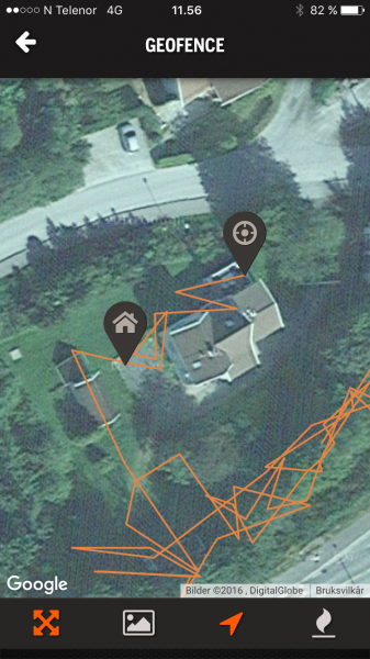

      Automower Connect i min 450X viser konsekvent offset posisjon.
      Andre med samme problemet?
      Den viser nøyaktig posisjon, men flere meter offset (se bilde).
      Finnes det nyere firmware til 450X enn fabrikkfirmware fra Jan 2016?

          Det ser likedan ut alle dager. Den kjører alltid “over huset”, og “huset” (markert midtpunkt for geofence) er også offset med 5-6m i begge retninger.
          Ingen big deal, men merkelig at den viser feil.
          Har forsøkt GPS-koordinatene i andre kart, og posisjonen blir den samme. Det er altså koordinatene som er feil.

            Jo, men da vil man ha en feilvisning i tilfeldig retning. Min viser alltid feil i samme retning :-/

                GPS’en på mobilen er faktisk heller ikke nøyaktig!
                Man er vel vant til at mobilen har høy nøyaktighet fordi den bruker wifi, GSM-antenner og GPS samen for å oppnå god posisjon.
                Da er det trolig ikke feil på 450’n, men bare en begrensning i GPS-posisjon.
