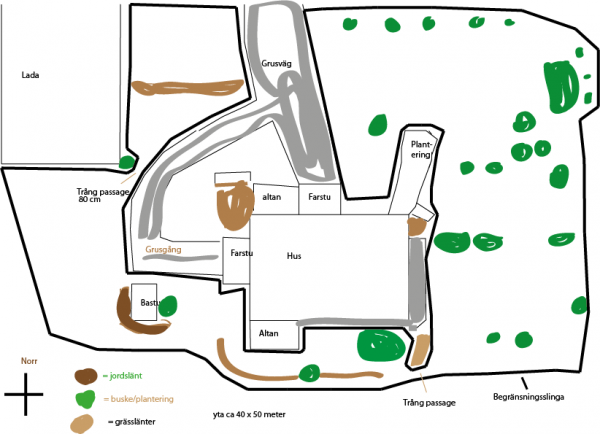

Jag hade placerat laddstationen vid “farstun”, dels kommer laddstationen i ett skuggigt läge vilket är bra för klipparens batteri och dels kommer du att kunna dra guiden genom hela trädgården, de trånga passagerna och sedan till övre delen i U:et.
Vad gäller alla blombäddar, småbuskar och träd hade jag nog försökt att minska ner på dessa och göra öar så mycket som möjligt vid det som är kvar. Ha bara koll på hur mycket begränsningsslinga som det blir så att du inte får för dålig signal i den, jag tror iof att det finns slingförstärkare som tillbehör. Fördelen med att göra öar är en tystare gång, mindre slitage (repor) på klipparen samt att den inte riskerar att fastna.
