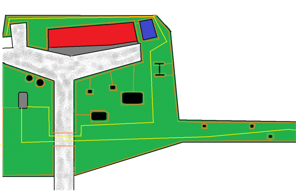

      Är lite fundersam över hur jag ska placera guidekablarna, om jag ens behöver använda båda?
      Den guidekabel som går till norra delen av trädgården behöver passera en passage som är 1 meter bred, förstod på min återförsäljare att jag behöver ändra något som heter spårningsbredd för att detta ska fungera.
      Väldigt tacksam för svar!

        En av finesserna med 430X är just att den har två guidelinor, använd båda!
        Sedan om jag tolkar det hela rätt så har du placerat laddstationen på en “ö” vilket innebär, tror jag, att klipparen måste tas hem via guiderna eller radiosignalen från laddstationen. Den lär inte kunna följa begränsningsslingan och hitta till en ö iallafall.
        Det där med korridoren som är lite trång, starta upp och se vad som händer. 430X har ju automatisk passagehantering

          Okej! Då är jag inte helt ute och cyklar. Behöver jag lägga guidekablarna på något speciellt vis? Eller går det bra med rakaste vägen till områdena?
          Tack för svar förresten! Har funderar och läst mycket men inte blivit riktigt klok på dessa kablar 🙂

            Jag har lagt mina guidelinor mitt i gräsytan, tänk bara på att guiden inte får korsa begränsningsslingan. Kan kräva lite tanke då man drar begränsningsslingan till/från öarna så att man även kommer fram med guiden.
            Sedan följer klipparen guiden på vänster sida om du står och tittar på laddstationen. Det betyder att du på den sidan bör hålla guiden en bra bit ifrån begränsningsslingan vid öar och även hålla guiden ifrån fasta hinder på den sidan. Då kan du utnyttja full korridorbredd och undvika spårbildning.

              Vet du hur det fungerar med guidekablarna, jag kommer behöva dra båda dessa genom en smal passage. Hörde att man möjligtvis kan dra de båda kablarna under samma märla? För att sedan dela upp dessa.
              mr_Smithmr_Smith
                Antal inlägg: 55
                Vet ej, men prova och återkom!
                ReabyReaby
                  Antal inlägg: 19
                  Du kan dra bägge guidekablarna under samma märla.
