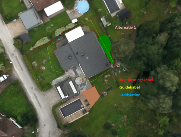

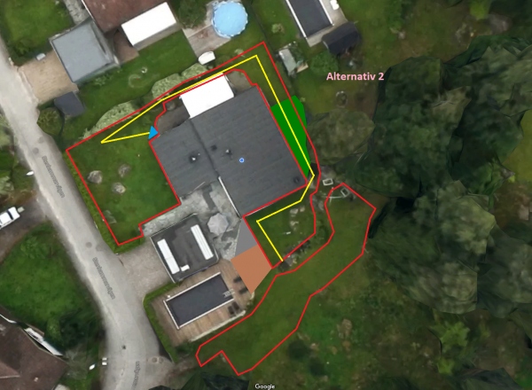

      Har införskaffat mig en 420 och undrar vad ni tror blir bäst med placering av laddstation och guidekabel.
      har skissat på 2st alternativ och önskade lite feedback från er proffs 😛
      LunoLuno
        Antal inlägg: 134
        Bilder kan ge lite fel uppfattning om avstånd och annat men det ser onekligen lite trångt ut på sina ställen.
        Hursomhelst hade jag börjat med att prova alternativ 2, blir det inte bra så flytta laddstationen. Att ha roboten gående på en större plattsatt yta innebär förutom allt skrammel att den även kommer att skaka av sig endel gräsrester där.
        Blir det svårt med den passagen som är överst eller om den blir väldigt spårig får du göra om vissa delar, men begränsningsslingan ska ju ligga i tomtens ytterkant oavsett.
