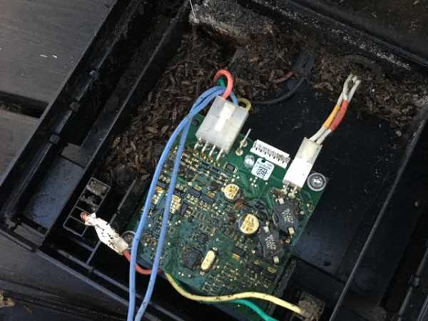

      Min 220 AC (2015) slutade gå i förra veckan. Lampan på laddstationen varken lös eller blinkade. Öppnade locket in till laddstationen där ladd kortet sitter. Det välde ut döda och levande tvestjärtar…..se bild.
      Misstänkte att kortet var bränt och beställde ett nytt HQA original.
      Rengjorde och bytte detta och nu lyser den gröna lampan igen.
      Däremot så går inte klipparen. Får meddelandet “Fel på slingan”.
      Måste man göra något med klipparen för att den skall “hitta” nya ladd kortet?
      Tack på förhand!!

        Prova med att ställa klipparen i laddstationen och byt sedan PIN-kod.
        Vill minas att slingsignalen hör ihop med PIN-koden då två grannar bör ha olika koder helst en ”hög” och en ”låg” kod.

          Provade med ny PIN kod men då kom meddelandet att klipparen utanför arbetsområdet. Gjorde då total återställning och då gick den igång direkt. 🙂 blir bara att föra in de inställningar jag hade innan.
          sickansickan
            Antal inlägg: 35
            Skumt med det första meddelandet om utanför arbetsområdet. Lät först som du förväxlat höger och vänster kontakt på slingan.
            Men gott att det löste sig.
