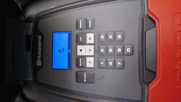

      Min klippare har kört på fint 2-3 månader men hade stannat pga. “Lyft”.
      Den stod en bit ifrån vår häck när jag hittade den. Har försökt starta igång den utan framgång efter att ha gjort rent den från gräsklipp osv.
      Jag har ett pågående ärende där jag rapporterat felet i måndags men ingen respons ännu så tänkte jag provar att kolla här om någon har något tips så jag kan få fart på klipparen igen.
      Någon som vet var lyftsensorn sitter på 310:an ?
      Är det Joysticken som sitter längst fram?
      Bifogar bild på felmeddelandet

        Har fått tillbaka klipparen och tydligen var felet i mitt fall en kabel som hade lossnat (Warranty seal så jag öppnade aldrig och kollade inne i). Detta hade man sett tidigare på verkstaden och då i samband med montage av Husqvarna CONNECT-modulen så sätts kabeln dit dåligt av återförsäljare.
        Tänkte det kan vara bra som info
