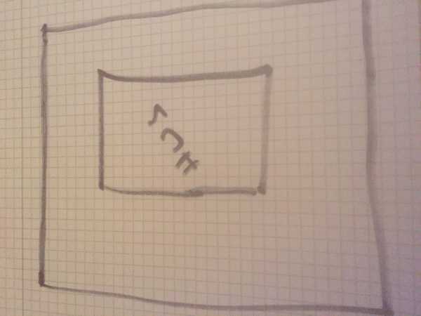

              Något förenklat ser tomten ut så här. Parkering utanför gräsmattan, syns ej här. Finns ingen gång till huset som är ett sommarhus.
              bjorkenbjorken
                Antal inlägg: 107
                Jag är inte säker, men det kan vara värt att prova och förutsätter att du har guidelina. Då kan du i inställningar styra så att klipparen alltid går hem med guiden.
                Röd = begränsningsslingan
                Grön = guide
                Lägg ledarna parallellt och nära varandra så att huset blir en ö. Skulle det inte funka så dela lite på dem så att klipparen inte kör över och att du får hästsko-formen.
                Skulle det fortfarande inte funka så ställ laddstationen (LS) i ytterkant och lägg ihop trådarna igen så att huset blir en ö.
