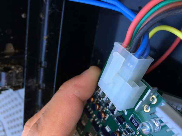

      Jag har en Automower 220AC årsmodell 2005 som laddplattans antenn för F-signal gett upp på. Klipparen hittade inte hem till laddstation och visade F-värden nära noll i testposition. Har beställt ny laddstationsplatta och kretskort (Husqvarna reservdelskit 5757082-02). Tydligen medföljer ingen adapterkabel i kitet för den 6-poliga kontakten på kabeln som sitter i min gamla laddstation från 2005 till den 8-poliga kontakten på det nya kretskortet till laddstationen. Någon som vet om man kan sätta den 6-poliga kontakten i den 8-poliga på kretskortet och inte använda de två pinnarna längst till vänster om man ser kretskortet uppifrån? Se bild som bilaga där jag monterat 6-poliga kontakten på kabeln i min gamla laddstation till nya kretskortet med 8 poler. Någon som har erfarenhet av detta? Funkar det eller “mappar” adapterkabeln om polerna på något sätt? Guidekabeln som är en av de två “oanvända” pinnarna i 8-poliga kontakten kan jag ju sätta på blecket precis som på gamla kortet.

        Svarar på min egen fråga för att ev. hjälpa någon i framtiden. Kan rapportera att det verkar fungera som det ska, klipparen hittar guiden, hittar in i laddstationen, laddar korrekt och känner av slingan som den ska. Adapterkabeln behövs med andra ord inte i praktiken.
