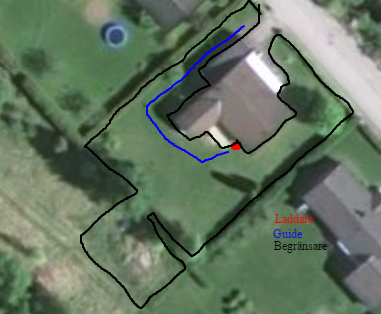

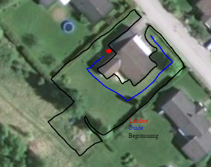

      Hola Muchachos!
      Är på väg att sätta spaden i marken och sjösätta en 420. Tänkte höra med lite erfarna innan om vilket som passar bäst. Har en U-formad tomt, plus att jag har en önskan om att den ska klippa en skvätt på en allmänning utanför tomten. Har dragit upp två exempel på vad i mitt tyckande borde kunna funka. Men jag kan ha fattat allting helt fel och det suger totalt=) Tar gärna åsikter och kritik.
      Menen KusMenen Kus
        Antal inlägg: 1
        Hej jag har nästan samma tomt som du, min 420 har haft svårt att ta sig till andra sidan tomten (dvs där din guidekabel slutar på första ritningen), jag har kört den endast 3 dygn hittils så fortfarande under test period, få se hur den beter sig annars måste jag planera om.
        bjorkenbjorken
          Antal inlägg: 107
          Jag skulle välja enligt den övre men dra guiden i en större båge runt huset.
          Dessutom verkar det som att laddstationen skulle hamna i ett skuggigare läge vilket är bra.
