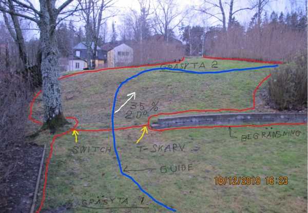

De båda gräsytorna avdelas med begränsningskabel enligt bild 1 med switch och T-koppling, som vad jag förstår från detta förträffliga Forum ska fungera.

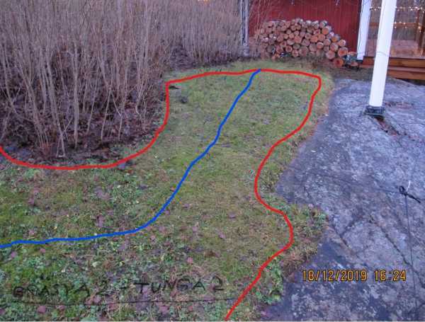

Problemet är guidelinan. Som jag tänkt ska den börja/sluta med sammankoppling med begränsningskabel i gräsyta 2, tunga 2. Se bild 3. Därifrån går guidelinan vidare genom gräsyta 2 till begränsningskabeln mellan gräsytorna 1 och 2 där de åter kopplas ihop, se bild 1. Guidelinan fortsätter sedan i en båge genom gräsyta 1 till garaget för Automower 310.
Tanken är att när bara gräsyta 1 klipps ska guidelinan “börja/sluta” vid begränsningskabel “switch – T-koppling” (bild 1). När båda gräsytor klipps ska guidelinan “börja/sluta” vid begränsningskabel i flik 2 (bild 3). Förhoppningsvis ska det inte bli någon konflikt vid begränsningskabeln mellan gräsytorna 1 och 2.
Fungerar detta? Måste jag även ha switch istället för T-koppling? Går det att få det att fungera överhuvudtaget?
