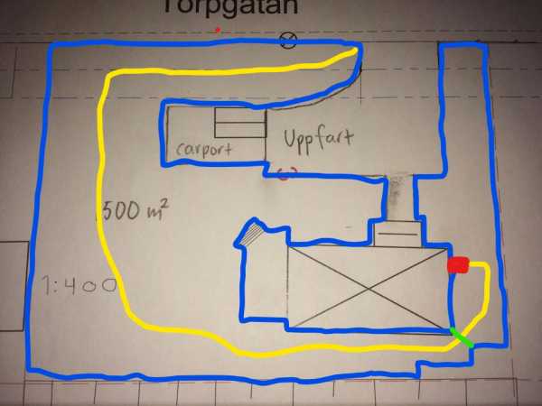

      Ny här på forumet och skall äntligen införskaffa en robot. Hela tomten är 1500m2 och ca 1000m2 gräs.
      Så därför funderar jag på automower 420, vill inte köpa mindre för man vill ju ha några klippningsfria timmar eller vad säger ni. Kan jag gå ner till 315?
      Tomten är U-formad och har en del smala passager på som lägst 1m. Snöade först in mig på att jag var tvungen att ha 2 guidekablar, men då blir det helt plötsligt mycket dyrare. Sen läste jag runt här förstod då att man bör börja i ena änden av “U´et” för att den ska hitta tillbaka lätt från krångliga ytor.
      Har fixat ihop en lösning på en lösning med 1 guidekabel, kom gärna med input!
      Bifogar en bild på hur jag tänkt som man kan tro är gjort av en 3-åring , där det blå är begränsningskabel, gul guide, röd laddstation och
      grön smalaste passage på ca 1 m.

        Det verkar som du läst på och gjort läxan. Du har koll på detta!
        Vad gäller klippare verkar det självklart att det blir en Automower och vad gäller modell bör du inte välja mindre än 420.
        Jag ser bara den smala passagen som ett problem. Egentligen kräver Automower minst 120 cm när man ska lägga guiden i en passage då guiden ska ha minst 30 cm till begränsningsslingan och slingan i sin tur ska ligga 30 cm(?) från fasta hinder. Detta innebär också att korridorbredden till slingan ska sättas 0 vilket innebär att klipparen går grensle över guiden. Då klipparen alltid kommer att gå grensle över guiden i hela trädgården kommer det att bli spårigt … Man vill ha så högt värde på korridorbredden som möjligt.
        Som alternativ skulle man kanske kunna dra trådarna så här?
        Låt klipparen gå över plattgången. Välj att dra guiden antingen ner eller upp till höger.
        Låt ALLTID klipparen gå hem via guiden så att den inte följer begränsningsslingan hem.

          Jag glömde nämna att det är ca 1 m gräs samt ca 50 cm stensättning, man kanske kan lägga kabel under stensättningen intill husgrund? Det förslaget du kom med hade varit bra om det varit tillräckligt med yta för start det ska väl vara typ 3-4 m i diameter som den halvcirkel? För jag hade helst velat ha stationen bak huset!
          Förresten hur fungerar det med service och reparation om man köper via nätet? Det skiljer ju som sagt minst 30% i pris. Har förstått att vissa återförsäljare inte vill serva då?
