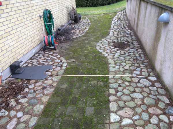

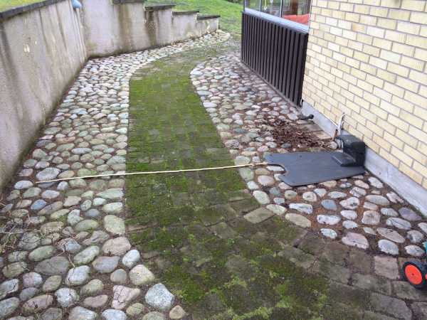

      Införskaffat en 330X som skall installeras.
      Jag vill placera den som på bilderna (blå rektangel på översikten).
      Min tanke är att den skall köra på platt gången (vit på översikten) åt båda riktningarna.
      Bakom laddstationen till naturstenen är 110cm.
      Totalt är det ca 1200m2 gräs (grönt på översikten) som skall klippas.

          Känns som att du kommer få onödigt långa söktider när den ska in i laddstationen om du “klämmer” in den i gången.
          Satsa hellre på att ha den i direkt anslutning till gräsmattan, exempelvis till vänster från laddaren sett och runt hörnet. Det är ju svårt att veta om du har rabatter eller dyl. där, men ta dig en funderare.
          Det kommer säkert fler åsikter här vad det lider. /Hälsningar Claes

            Go4it har säkert goda skäl för att placera laddstationen i gången, skäl som inte framgår på bilderna. Men det finns säkert andra ställen som hade varit enklare och gett en snabbare installation.
            MEN om laddstationen nu ska var i gången så skulle jag göra en provinstallation i full skala på gräsmattan först. Då skulle jag prova om
            * man kan lägga begränsningsslingan från laddstationen tätt intill varandra ut från laddstationen till gräsytan där den sedan delar sig.
            * man kan lägga de båda guidelinorna en bit ifrån dessa parallell-lagda trådar
            * det fungerar att låta gudietråden korsa begränsningstråden (i installationsmanualen står det att det inte går).
            Då skulle man kunna lägga de parallella trådarna till begräsningsslingan där den är lätt att lägga och slippa lyfta på mycket marktegel.
            Sedan om det funkar så ställer man in att den alltid ska följa guidelinan in och ut.
            Försök i full skala är mitt bidrag till tråden.

              Det finns flera skäl till att jag vill ha den här.
              – Ström framme 🙂
              -100% insynsskydd 👿
              – Funderingar på att bygga ett hus över både bevattningspump (slangen syns på en av bilderna) och klippare B)
              Men givetvis är det viktigast att den funkar klockrent.
              Har också funderat på att ställa laddstationen vid friggeboden. Då får det bli på långsidan, så närma tomtgränsen det går (finns en sluttning direkt efter kortsidan och ner mot muren).
              Kanske bättre eller vad säger ni?
              // Jonas

                Där du föreslår, Clabbe, är det in/ut gång från uterummet.
                Go4itGo4it
                  Antal inlägg: 8
                  Placeringen blev uppe vid friggeboden. Verkar fungera bra.
